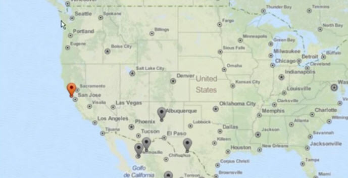

Проблема следующая: для работы с одной из программ мне необходимы *.shp файлы.
Как я понял, мне необходима комбинация с лесами, водными ресурсами, городами и авто. дорогами.
Возможно, что-то еще...
НЕ могу понять какую комбинацию слоев ГИС карты и где я должен скачать, чтобы получилось примерно вот это
(скрин прилагаю)
Спасибо за помощь!
P.S. Мне необходимо тоже самое, но для РФ!

Благодарю за ответ и помощь, но!
Может я что-то делаю неверно, но приведенные Вами слои никак не отличаются в моей программе
(AnyLogic) от исходных файлов, представленных на данном сайте. Я перепробовал различные комбинации, пример ниже....все по стилю и отображению получается также как и в исходниках, которые представлены на данном сайте.
В скрине ниже загружен файл с слоями waterpoligon и surfacepolypon . Результат, мягко говоря, не очень "впечатляет" по сравнению с тем, что требуется выше!!!.
Прошу совета!!! Что делаю неверно?

Ну, наверное, можно сказать, что всё делается неверно, просто потому, что нет опыта работы с данными OSM, да и просто с геоинформационными вещами. Это дело поправимое. Скажите, а что за программа AnyLogic? Она явно умеет работать с shp, что весьма интересно. Честно, никогда не сталкивался с ней. А вот она умеет наводить всякие стили отображения векторной информации? Ну там, водные объекты красить синеньким, а равнины зелененьким? Без такого умения вы не получите то, что показали в первом посте. Есть ещё один вариант, использовать саму карту OpenStreetMap в качестве "подложки", если AnyLogic умеет это делать.

http://www.anylogic.com/anylogic/help/ сходу не нашел в ней описания стилизации слоев.
К слову, на скриншоте в самом начале - ни разу не картинка, которая получена из шейпов. Это совершенно точно тайловые данный MapQuest. http://openstreetmap.ru/#map=5/40.797/-106.326&layer=QU И да, каким-то образом AnyLogic с такими данными работать умеет (это следует из документации).

Спасибо за ответы.
Во Вашим вопросам.
Anylogic - программа имитационного моделирования. Она поддерживает ГИС.
Как я понял она умеет только загружать shp или dbf файлы и как-то их обрабатывает.
Картинка вверху, как раз скрин из Anylogic в которую загружена ГИС.
Взял я скрин вот из этого видео:

ericsson писал(а):http://www.anylogic.com/anylogic/help/ сходу не нашел в ней описания стилизации слоев.
ДА, очень похоже.

Сообщение ericsson » 12 янв 2015, 22:49
Тайловые данные Mapquest - это картинка, которая нарезана на квадраты 256х256 точек, именованные определенным образом. Как я уже писал выше, к векторным данным в формате ESRI shapefile она не имеет никакого отношения. Anylogic поддерживает два вида пространственных данных: векторные шейпы и растровые тайлы. Читайте документацию.
SAS Planet как раз и создана, чтобы выкачивать растровые тайлы из разных онлайн-источников. Возможно, что у MapQuest (как и у Bing) есть какое-то ограничение на легальность использования их данных (например, нельзя кешировать их у себя, можно только тащить с сервера каждый раз), но я об этом на данный момент ничего не знаю.
