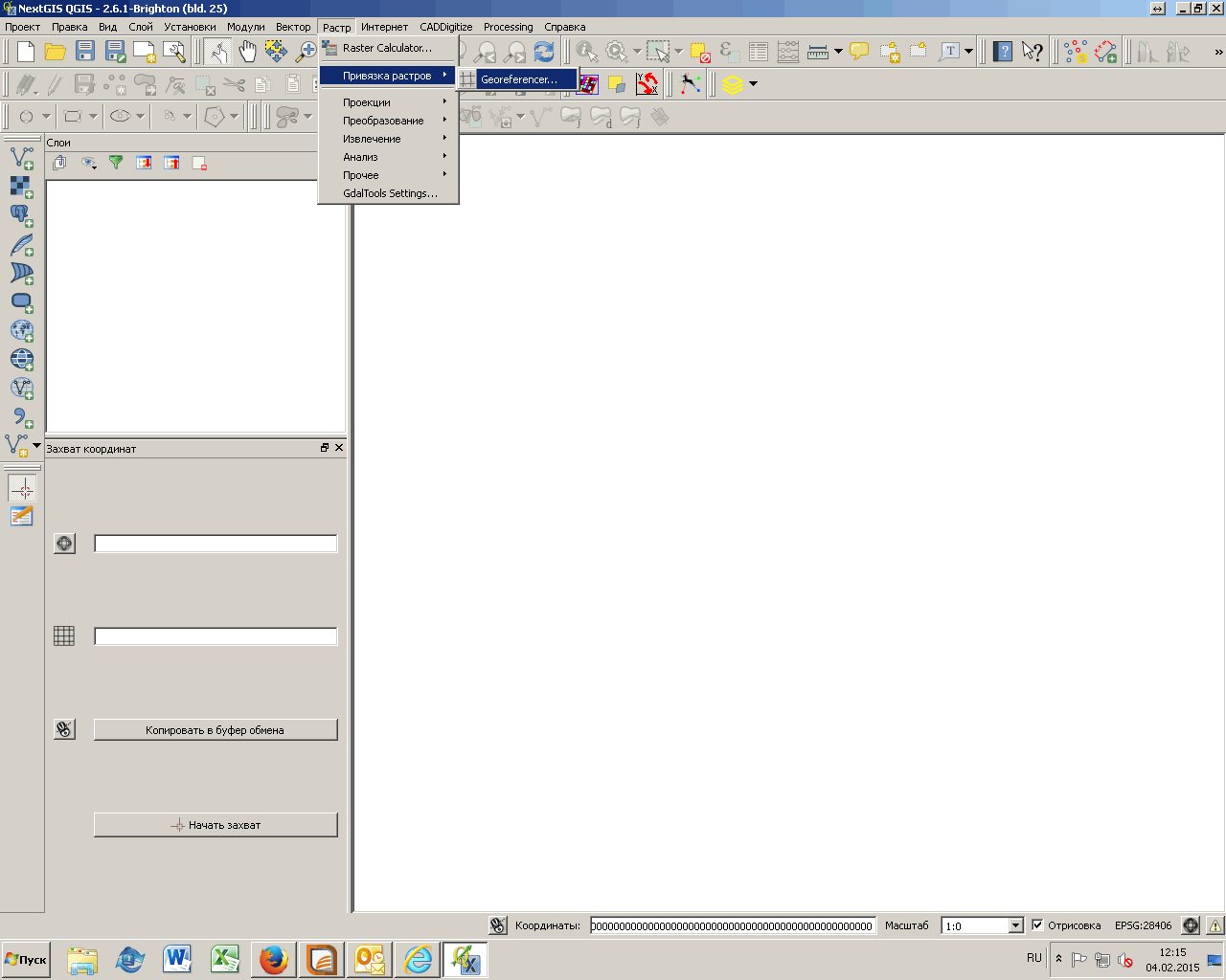

может здесь версия правда ниже
Буфер обмена01.jpg (95.3 КБ) 13596 просмотров

Этот модуль по умолчанию отключен. Включить его можно через меню: [Модули] > [Управление модулями] > [Все] > ищите "Привязка растров (GDAL)", ставьте галочку слева.
