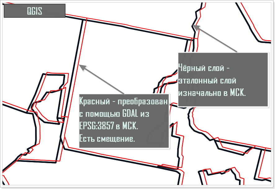

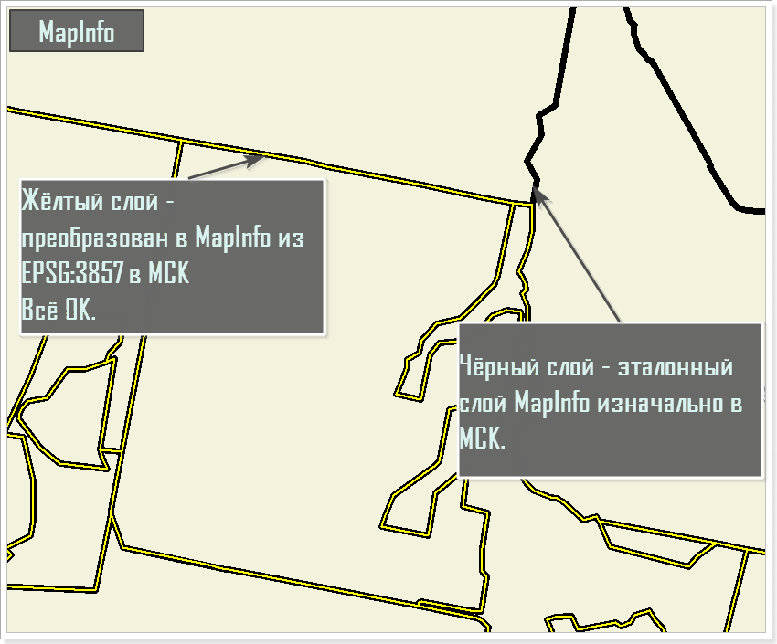

Уважаемые коллеги, нужна ваша подсказка в вопросе перепроецирования из EPSG:3857 в местную систему координат (МСК).
Проблема в том, что один и тот же файл перепроецируется из EPSG:3857 в МСК:
  • в MapInfo корректно
  • с помощью GDAL (или QGIS) со смещением
Вот как это выглядит:
Пример из MapInfo
2 layers - Mapinfo.png (31.33 КБ) 14125 просмотров
Пример из QGIS (файл преобразован в GDAL)
2 layers - QGIS.png (113.35 КБ) 14125 просмотров
Исходные данные:
  1. Эталонный слой в формате TAB MapInfo в проекции МСК (прилагается - ).
  2. Файл в формате TAB MapInfo в проекции EPSG:3857, который надо преобразовать (прилагается ).
  3. Параметры МСК в формате MapInfo:
    "МСК зона 1", 8, 9999, 3, 23.57, -140.95, -79.8, 0, -0.35, -0.79, -0.22, 0, 7, XX.03333333333, 0, 1, YY00000, -5309414.70

    +proj=tmerc +lat_0=0 +lon_0=XX.03333333333 +k=1 +x_0=YY00000 +y_0=-5309414.7 +ellps=krass +towgs84=23.57, -140.95, -79.8, 0, -0.35, -0.79, -0.22 +units=m +no_defs
Вопросы:
  1. Правильно ли я составил строку с проекцией для GDAL исходя из параметров MapInfo?
  2. Если строка составлена правильно, то в чём может быть причина смещения координат при преобразовании в GDAL (QGIS)?

Точно измерить сдвиг в метрах по X,Y и сравнить с параметрами towgs пробовали?
Сообщения: 2243
Re: Разница в перепроецировании GDAL / MapInfo
Сообщение Игорь Белов » 12 ноя 2014, 09:36
Поменяйте знаки параметров разворота:
+towgs84=23.57,-140.95,-79.8,0,0.35,0.79,-0.22
