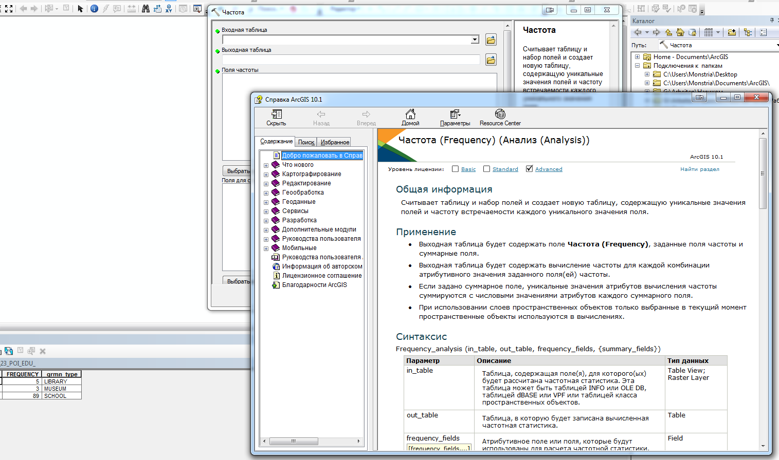

Подскажите пожалуйста, в арке есть инструмент для получения уникальных значений атрибутов поля? Аналог как в инструменте выбора по атрибуту -
- 2014-10-22_15-49-15.png (45.64 КБ) 7024 просмотра

Monstria
nickleb писал(а):Посмотрите здесь:
Спасибо!!! Нашел то что мне было нужно!
- 2014-10-24_13-32-10.png (177.12 КБ) 6816 просмотров
