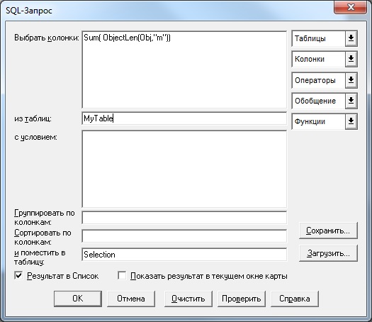

А как это правильно ввести в поле sql запроса? пишет, что синтаксическая ошибка

Как во вложении
Пример

Спасибо большое!!!
