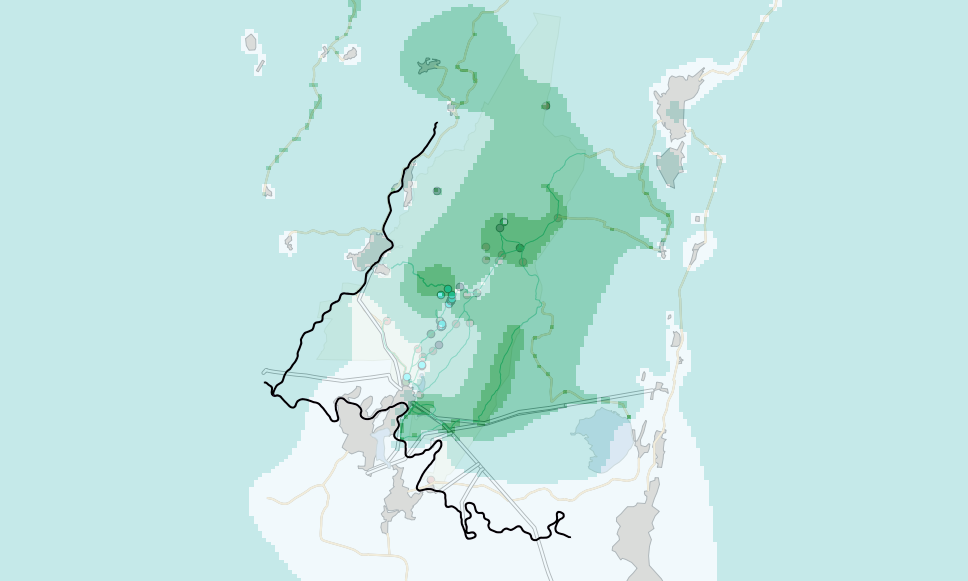

Подкинули нестандартную задачку проанализировать где есть зоны покоя (т.е. расположения) охотфауны на основе факторов беспокойства. И каковы пространственные отношения между ними. иными словами где возможны пути миграции. Кормовую базу, ландшафт пока в расчет не берем.
Факторами беспокойства являются: близость городов, поселков, лесных дорог, крупных автодорог, железных дорог, туристических троп, турбаз, турстоянок и т.д. Есть автодороги где регулярно фиксируются переходы лося и есть автодороги где таких переходов практически нет. Переход лося через жд транссиб невозможен, а небольшие жд с нечастым движением переход возможен.
Каждый фактор имеет атрибут веса ( z фактор)определяемый имперически.
Провел интерполяцию всех факторов с учетом значения веса. Что- то полная ерунда оказалась мало похожая на действительность. В южной части автодоорга М5 активное движение высокий фактор беспокойства в результате вся южная часть оказалась с отсутствием охотфауны, а по факту там она есть.
интерполяция по фактору Z
Если факторы беспокойства просто окружить буферами это так же слабо отразит действительность.
Прочитал про инструменты Коридор и Стоимостное расстояние. Не могу сообразить как их тут применить?

  • 1. Ваша схема без легенды нечитаема.
    2. Уточните, какую именно задачу вы решаете - оцениваете влияние факторов беспокойства на пути миграции?
    3. Каким образом проводилась интерполяция?
    4. Опишите используемые факторы и веса, которые вы им присвоили (корректно ли они были присвоены?).
    5. Если вы просто проинтерполировали факторы беспокойства, то у вас получилась карта интенсивности воздействия факторов, а не расположения фауны или путей миграции.
    6. Был ли проведён анализ зависимости ареалов фауны от интенсивности факторов?

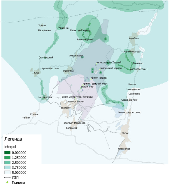

    На картинке поверхность квалифицированная по параметру Z от 0 до 5. Ноль- объекты фауны не испытывают беспокойства и свободно находятся (были факты встреч) 5- объекты фауны испытывают максимальное беспокойство (никогда встречи не фиксировались). Зелененький цвет от белого это ноль до темно зеленого это 5.
    Методом обратного взвешивания расстояний
    Точечные объекты: туристические базы, стоянки. веса от 2 до 5. По конктретным стоянкам отдельно. Те, что ближе к городу вес 5 те что в глуши 1-2.
    Линейные объекты:
    Ж.д. уже говорил о них от 5 до 2
    Дороги общего пользования от 5 до 2.
    Дороги лесные от 4 до 0
    Тропы лесные от 4 до 0.
    Полигоны населенных пунктов ( затем разбитые на полилинии)
    Города:5
    Небольшие поселки в таежной зоне где фиксировались факты выхода животных от 4 до 2.
    Как- то так. Оценка сделана по моим данным, коллеги не выберут время обсудить мои оценки. Обязательно доканаю.

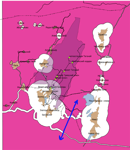

В продолжении проекта. Всем объекты дороги, насел пункты, тропы получили дополнительные атрибуты. Это минимальное расстояние, но которое объекты охотфауны способны к ним приближаться. Затем формируем буферные зоны. Буферные зоны объединяем в один слой. Создаем слой полигона- вся территория изучения. Вычитаем из него объединенный слой буферных зон. Разбиваем на отдельные полигоны. Так получились отдельные кластеры, где теоретически обитают объекты охотфауны.
Выводы получились достаточно наглядные и без инструментов анализа:
1. Северная часть территории ООПТ открыта для соседних регионов. Возможа свободная миграция животных практически со всех сторон.
2. Есть некая перемычка между обширными территориями обитания. Она образована двумя автодорогами и крупной ЖД. Именно тут и фиксируется наибольшее число переходов. Показано синей стрелочкой Здесь следует рекомендовать строительство переходов для животных. Нашел картинку.
