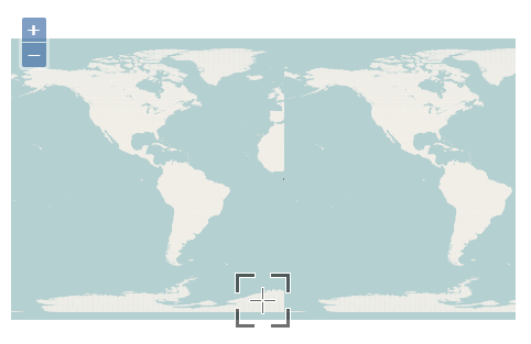

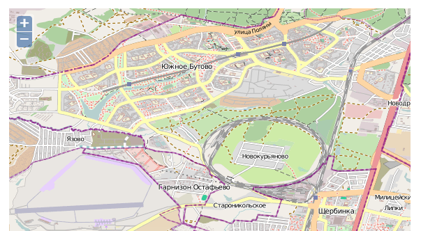

Удалось отобразить тайлы в openlayers 2.
Выглядит карта конечно очень странно )
Может кому-то пригодится код подключения TMS:
    var baseUrl = "http://10.46.2.166/osm/";
    function getTileUrl (bounds) {
        // рассчитываем параметры x,y,z
        var res = this.map.getResolution();
        var x = Math.round ((bounds.left - this.maxExtent.left) / (res * this.tileSize.w));
        var y = Math.round ((this.maxExtent.top - bounds.top) / (res * this.tileSize.h));
        var z = this.map.getZoom();
        // прописываем урл
        var path = z + "/" + x + "/" + y + "." + this.type;
        var url = this.url;
        if (url instanceof Array) {
            url = this.selectUrl(path, url);
        return url + path;
    var map = new OpenLayers.Map( 'map', {maxResolution: 180/256});
    //maxResolution - разрешение тайла нулевого уровня (180º/256 пикс.)
    var layer = new OpenLayers.Layer.TMS( "TMS", baseUrl, { type:'png', getURL:getTileUrl});
    map.addLayer(layer);
    map.setCenter(new OpenLayers.LonLat(37, 55), 6);
Нужно только поменять baseUrl на свой.
