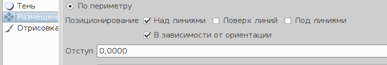

Подпись должна быть строго закреплена или нужно просто подписать одну сторону полигона и можно, чтобы надпись "плавала" вдоль периметра?
Вариант "плавающей" подписи:
В настройках подписей выставляем так:

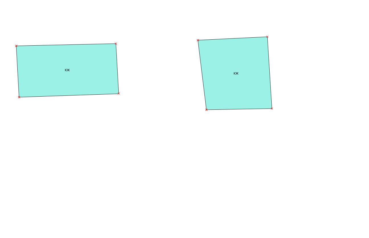

Я не уточнила сразу, нужно что бы подпись по центру полигона располагалась и параллельно стороне.

kasandra писал(а):Я не уточнила сразу, нужно что бы подпись по центру полигона располагалась и параллельно стороне.
Параллельно какой именно стороне?
kasandra
Сообщения: 145
Зарегистрирован: 09 апр 2014, 11:33
Репутация: 2
Re: Подпись слоя
Сообщение kasandra » 08 авг 2014, 16:05
Левой (боковой стороне)
Re: Подпись слоя
Сообщение Александр Мурый » 08 авг 2014, 16:20
Для того, чтобы задать угол подписи параллельно левой стороне дома, вам нужно создать отдельное поле с углами в таблице атрибутов домов, заполнить его значениями соответствующего угла для каждого полигона, а затем указать это поле в настройках подписей в пункте "Размещение" --> "Переопределение свойств" --> "Угол поворота".
Вопрос в том, как автоматически посчитать значение нужного угла. Скорее всего, нужно написать небольшой скрипт на Питоне, который будет разбивать полигон на линии (стороны), находить линию с левой стороной у полигона (что само по себе не очень понятно), вычислять азимут этой линии и заносить его в таблицу.
