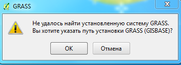

Был установлен QGIS 2.0.1. Сегодня удалил его и затем установил QGIS 2.2 ( QGIS Standalone Installer Version 2.2 (64 bit)
При запуске выдает сообщение: "Не удалось найти установленную среду GRASS. Вы хотите указать путь установки GRASS (GISBASE)?
Если нажимаю "Отмена" - пишет "Данные GRASS будут недоступны, если значение GISBASE не задано"
Если нажимаю "Ок" - появляется диалог запроса пути установки GRASS. Где он должен быть после установки QGIS - непонятно.
После этих диалогов - QGIS продолжает запуск и запускается успешно.
(скрин. прикрепил)
Что необходимо проверить и настроить, чтобы это сообщение не выходило при каждом запуске QGIS?
(скрин. прикрепил)

Re: Проблема c GRASS при запуске QGIS 2.2 (
Видимо, надо всё-таки указать путь установки GRASS.vlalexey писал(а): Что необходимо проверить и настроить, чтобы это сообщение не выходило при каждом запуске QGIS?

В какой каталог ставилась QGIS? Поищите там обычным поиском по папкам "GRASS" или "grass".

QGIS поставился в "C:\Program Files\QGIS Valmiera\"Александр Мурый писал(а):В какой каталог ставилась QGIS? Поищите там обычным поиском по папкам "GRASS" или "grass".
В нем есть папка "C:\Program Files\QGIS Valmiera\apps\grass\grass-6.4.3\"
Пробовал указывать ее и ""C:\Program Files\QGIS Valmiera\apps\grass\" - все равно повторно появляется диалог, что не удалось найти GRASS.
Может где-то в реестр / конфигах QGIS можно это прописать?
GISBASE - это не переменная окружения?

Может быть, это от того, что QGIS ставилась в "Program Files" (т.е. в каталог с пробелами).vlalexey писал(а): Пробовал указывать ее и ""C:\Program Files\QGIS Valmiera\apps\grass\" - все равно повторно появляется диалог, что не удалось найти GRASS.
В настройках QGIS можно прописать переменные, в т.ч. GISBASE, надо пробовать, сработает или нет.vlalexey писал(а): Может где-то в реестр / конфигах QGIS можно это прописать?
GISBASE — это "внутриГРАССовская" переменная.

Нашел единственное расположение такого ключа в реестре:
HKEY_CURRENT_USER\Software\QGIS\QGIS2\GRASS
Сделал так:
1. Удалил QGIS из системы.
2. Удалил ветку: HKEY_CURRENT_USER\Software\QGIS\ (предварительно забэкапив ее в .reg через regedit)
3. Установил заново QGIS 2.8.1 (в C:\Program Files (x86)\QGIS Wien)
Не помогло
Посмотрите пожалуйста что у вас в написано в ключе gisbase ветки HKEY_CURRENT_USER\Software\QGIS\QGIS2\GRASS в реестре.
