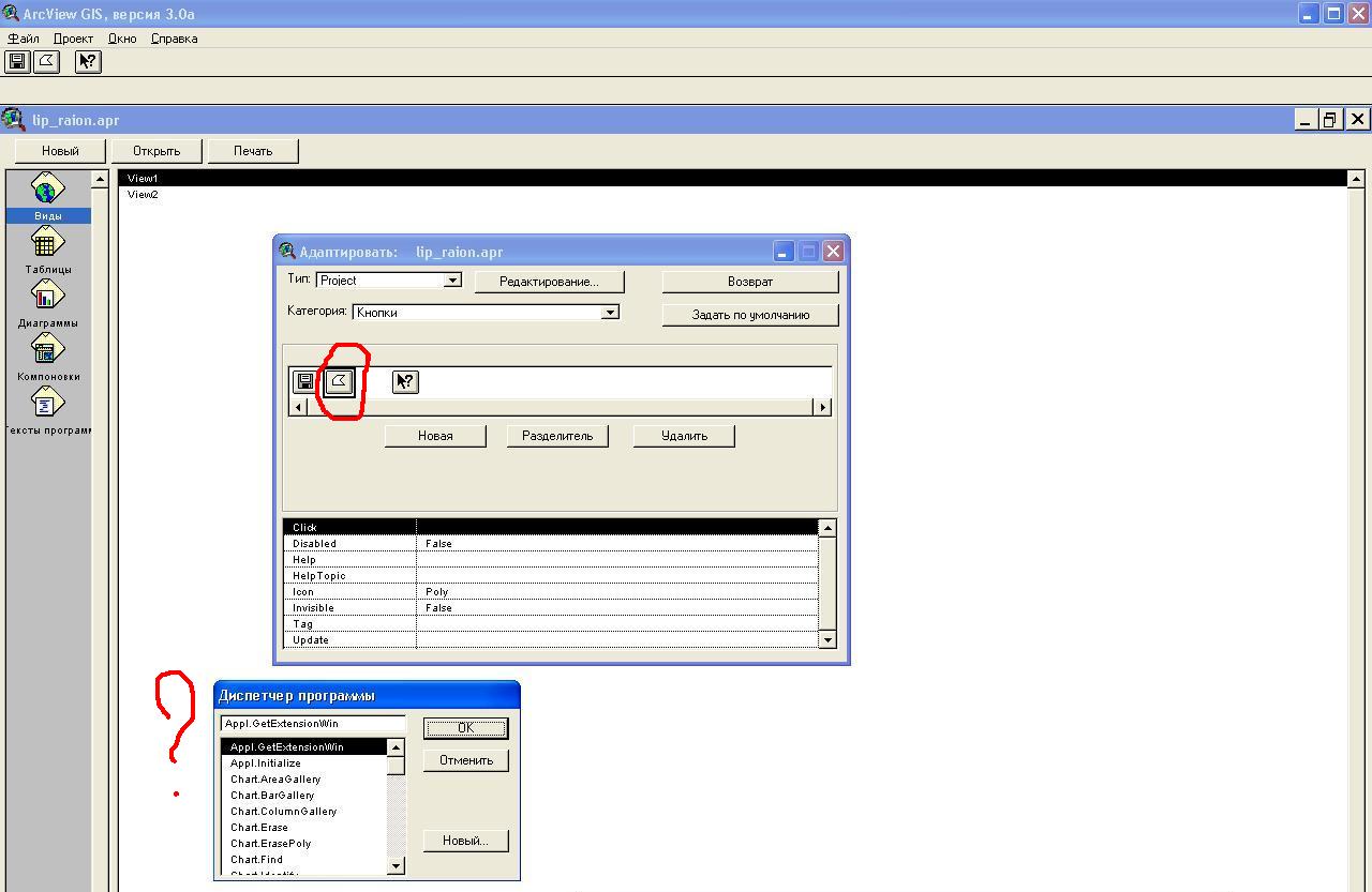

Добрый день! Мне необходимо добавить полигон из файла *.txt. Хочу создать кнопку с соответствующим скриптом.
Вот только что выбрать? Этапы моей работы во вложении.
Спасибо)
Скриншот

Все правильно делаете, только сперва необходимо добавить ваш скрипт в проект lip_rajon.apr и сохранить проект, после этого он будет доступен в "Диспетчер программ"

Тексты программ-Новый, затем через импорт или из блокнота Ctrl+C и вставить Ctrl+V, и галочку компиляция отметить.
