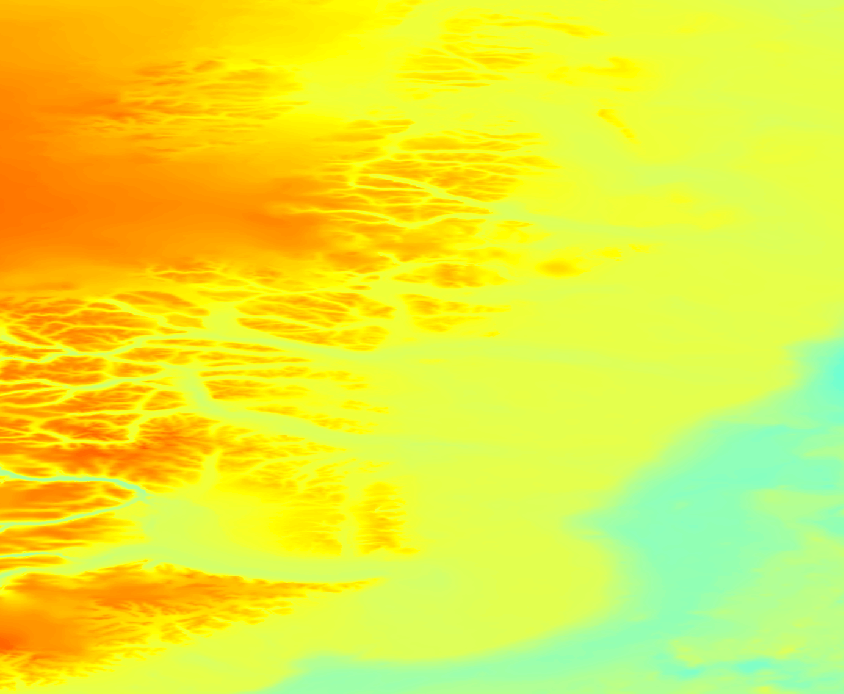

Это действительно не esri grid, а файл NetCDF. За работу с этими данными отвечает тулбокс Multidimensional Tools.
Сразу предупрежу, что могут быть затыки с разделителем даты/.времени. В случае, если будут какие-то проблемы - менять в Панели Управления - Язык и региональные стандарты - формат на Английский. ArcGIS использует эти настройки системы в своей работе.
- IBCAO_V3_30arcsec_RRgrd.png (213.09 КБ) 8680 просмотров
