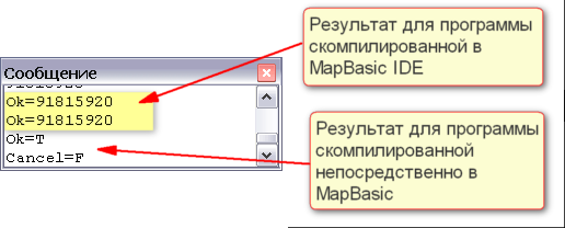

Для тех кто использует MB IDE. Имеются проблемы с организацией выхода из диалога пользователя. Поясню на примере. Имеется простая программа:
Если скомпилировать ее непосредственно в MB то получим вполне понятный результат, если компиляция выполнялась в MB IDE то результат несколько неожиданный. И возникает вопрос, а как работает CommandInfo с другими параметрами.
М.б. кто-то имеет свои примеры неадекватной работы программы.
Include "mapbasic.def"
Declare sub main
sub main
Dialog
Title "Test"
Control OKButton
Control CancelButton
If CommandInfo(CMD_INFO_DLG_OK) Then
print "Ok=" & CommandInfo(CMD_INFO_DLG_OK)
else
print "Cancel=" & CommandInfo(CMD_INFO_DLG_OK)
End If
end subЕсли скомпилировать ее непосредственно в MB то получим вполне понятный результат, если компиляция выполнялась в MB IDE то результат несколько неожиданный. И возникает вопрос, а как работает CommandInfo с другими параметрами.

Попробовал ваш пример - у меня работает нормально и в IDE и просто в Mapbasic. А какая у вас версия компилятора?thegeo писал(а):Для тех кто использует MB IDE.

Re: хорошая новость: MapBasic IDE v1.5
Версия MB IDE 1.5.0.0
Тестировалось с MB v.8.0, 10.0, 11.5
