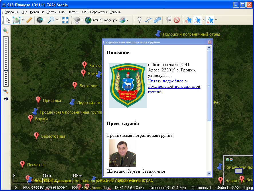

Это не программное обеспечение как вы понимаете, а обычные ява-скрипты для сайта. Эти скрипты подгружаются на html-страницу и определенным образом оформляется, позволяя получать такую картинку. В моем примере скрипты обрабатывают kml-файл. В вашем примере так же обрабатывается 2-а kml-файла, правда все криво, очень уж запутано, но с брешами. В результате эти кмлки просто скачиваются (на рис представлены в САС Планет). Уж не буду учить как создавать кмл-файлы.
Image 1.png (586.86 КБ) 5901 просмотр
