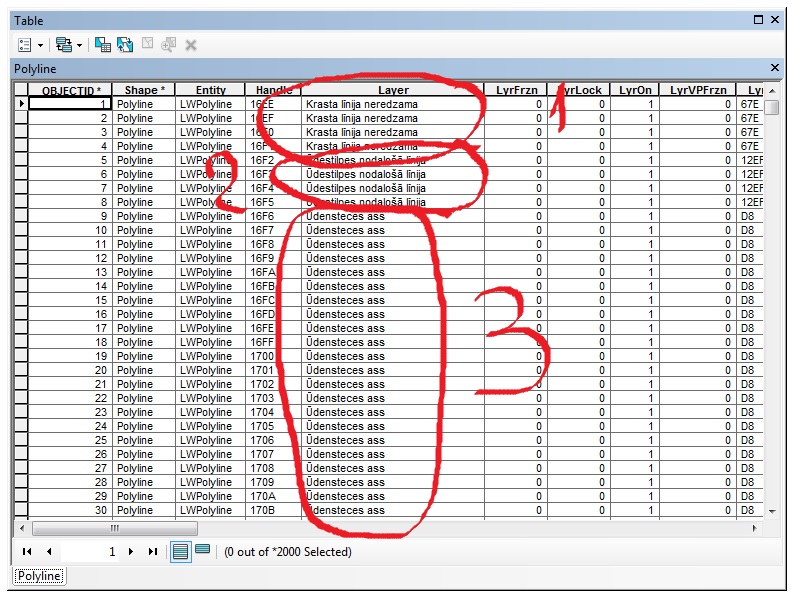

Видать немного неправильно объяснил. Большой шейп файл разделить по атрибутам одного столбца, например,
есть в атрибутах пункт СЛОЙ, в слоях прописывается к какому названию слоя принадлежит тот или иной объект, необходимо разделить не на вертикальные столбца, а на горизонтальные.
Допустим:
Шэйп файл называется растительность, в атрибутивной таблице есть пункт деревья, кустарники, травка и соответственно первым идет ID/ Диссолвом мы берем только один столбец, а в нем (например, береза, ольха, тополь и пр.) остается смешанным
Новый точечный рисунок.jpg (235.54 КБ) 12290 просмотров
на подобие этого, разделить на 3 шэйпа

Так выделите по атрибутам и Сохранить как...

Спасибо всем большое! Жаль нет автоматически решаемого вопроса, ибо атрибутов более 30.

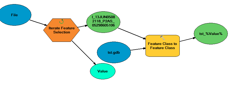

Дык модел билдер в руки.
Будет что-то вроде такого:

fall_out_bug писал(а):Дык модел билдер в руки.
Спасибо, но я не умею этой штукой пользоваться, но смысл понятен.
