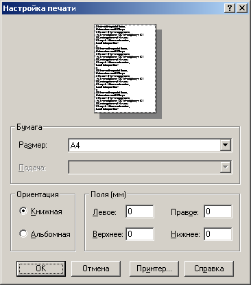

Там не вкладка, а кнопка должна быть.crashover писал(а):"файл" - "настройка печати" - нет вкладки "принтер" !
- Настройка печати
- Clipboard03.png (7.74 КБ) 14927 просмотров

Re: нет выбора настройки полей в MAPINFO
в версии 7.8 есть эта кнопка? пока только в версии 11.03 она появилась
