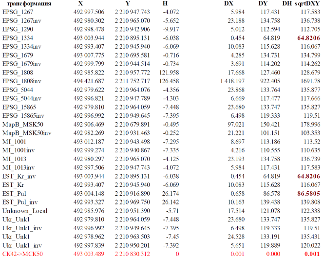

Сообщение Boris » 23 фев 2014, 23:47
исходные данные:
Географические (скорее всего GP90.01 или WGS 84):
37.855975444,55.973546286
контрольные координаты:
492906.47,2210679.89
предполагаемые трансформации , собранные в интернете:
towgs84_list.txt
(2.02 КБ) 1712 скачиваний
EPSG - с сайта epsg.io
MapB - с сайта Mapbasic
MI - с мапинфо, справочная таблица с 8-ю параметрами трансформации, для стандартных проекций
Est - варианты эстонских параметров перехода для проекций на основе СК42
Unknown - параметры для одного из планшетов в МО, выданные программой "СК42_TRANS_WGS84" (больше не нашел упоминаний)
Urk - варианты украинских параметров перехода.
команда пересчета координат
echo 37.855975444 55.973546286| cs2cs -s +init=epsg:4326 +to +init=epsg:4284 %~2 +proj=tmerc +lat_0=0 +lon_0=38.4833333333 +k=1.000000 +x_0=2250000 +y_0=-5712900.566 +units=m -f "%%.3f"
где "%~2" - подстановка параметра "+towgs84=...", взятая из файла
towgs84_list.txt
полученные результаты в виде файла Excel с расчетом отклонения расчетного значения от контрольного значения.
Результат:
[attachment=0]res2.png[/attachment]
Все файлы для расчета и резльтаты расчета даны в архиве:[attachment=1]Geo.7z[/attachment]
Колонки:
1. условное название трансформации (перечислены в виде параметров "+towgs=" в файле [attachment=2]towgs84_list.txt[/attachment]
2. X,Y,H - спроецированные координаты, рассчитанные с применением соответствующего параметра "+towgs="
3. DX,DY - абсолютное отклонение по X,Y , соответственно, от известной контрольной точки;
4. sqrtDXY - расстояние от контрольной точки.
последняя строка (еще раз) преобразование координат, из предположения, что координаты "Долгота/Широта" даны на эллипсоиде Красовского (датум Пулково-1942 ).
три выделенных в последней колонке цифры - это расстояния, в пределах 50% от минимального, если считать, что трансформация производится с датума WGS84 на датум Пулково-1942.
Все параметры трансформаций даны в двух вариантах, так как они описаны в соответствующем документе (базе данных) и с инвертированными углами вращения осей.

Борис! Да, контрольные координаты: 493003.49,2210830.312
На всякий случай прилагаю все три точки в Excell
Дело в том что у меня мало опыта и я не смог найти как мне описать СК 42 в QGIS (были проблемы). По-этому я на основе данных mapbasic, МСК-50, зона 2 подогнал описание системы координат. При этом я учёл "переворот минус - плюс", как советовали мне здесь, при переходе от MapInfo к Qgis. Вот что получилось у меня:
+proj=tmerc +lat_0=0 +lon_0=38.48333333333 +k=1 +x_0=2249943.8400 +y_0=-5712879.7582 +ellps=krass +towgs84=-118.754,-61.782,-93.237,2.40896,3.47502,1.29688,6.5177 +units=m +no_defs
Невязка получается около 2 см, что меня устраивает (колебание вешки при съёмке). Но наверное в другой части Московской области это описание будет неверным, однако мне годится, т. к. мне надо перенести объекты на подостову в Автокад из QGIS и обратно из Автокада в QGIS свои объекты (здания на площадке строительства).
Возможно в отчёте, который принесли мне геодезисты есть ошибка, т. к. по топосъёмке шоссе лежит ближе к пунктам GPS чем по данным Google и OSM, возможно это связано с реконструкцией шоссе в данный момент (могу выслать через личку эту подоснову).
Насчёт СК 42 я понял. Сейчас переустановил QGIS, попробую там найти СК42
