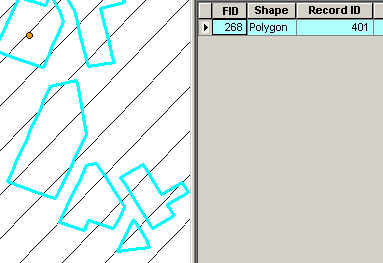

Есть слой мультиполигонов / составных полигонов. Полигоны из разного кол-ва частей –1 и более. Например, 6 частей - одна запись в табл. (см. картинку). Как проще всего добавить в поле кол-во частей мультиполигона?

Сообщение Максим Дубинин » 16 янв 2014, 21:58
1. разбить на части, части мультиполигонов будут иметь одинаковый Record ID
2. сделать таблицу где посчитано сколько раз повторяется один Record ID
3. прикрепить таблицу обратно по Record ID

Можно проще. Для ArcGIS в калькуляторе поля на python:
!SHAPE!.partCount
