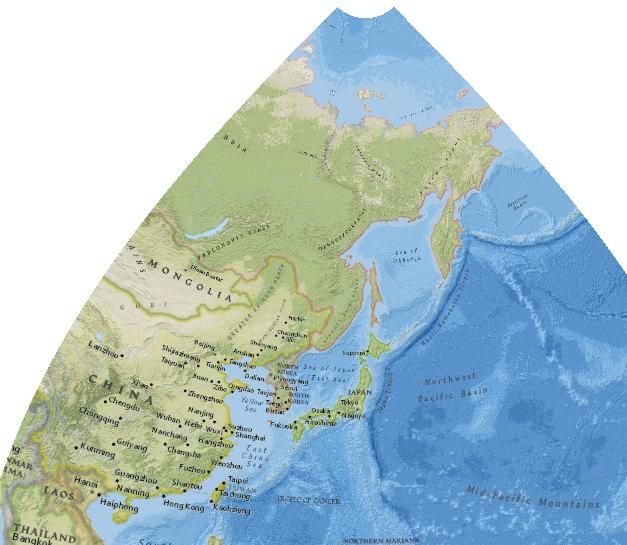

Где взять карту?
Нужна карта в GeoTiff (либо в другом содержащем координаты формате, который потом можно конвертировать в GeoTiff), покрывающая показанную на рисунке ниже область. Разрешение - 50 метров на пиксель (подозреваю, что это очень много, но можно по кускам-файлам). Очень нужна!!!
- I_need_this.JPG (54.81 КБ) 15390 просмотров

Каков вопрос, таков ответ:
Качайте тайлы OSM, в той или иной реинкарнации. Потом перепроецируете из Меркатора в Ламберта или что у вас там... Это где-то между 11м и 12м уровнями.
Дофига.
Дофига.

Re: Где взять карту?
Можно подробнее? Что за уровни? Мне нужны куски (цельная врятли есть) карты, покрывающие указанную выше область в разрешении 50 метров на пиксель. Карты нужны в формате GeoTiff в проекции WGS84.
