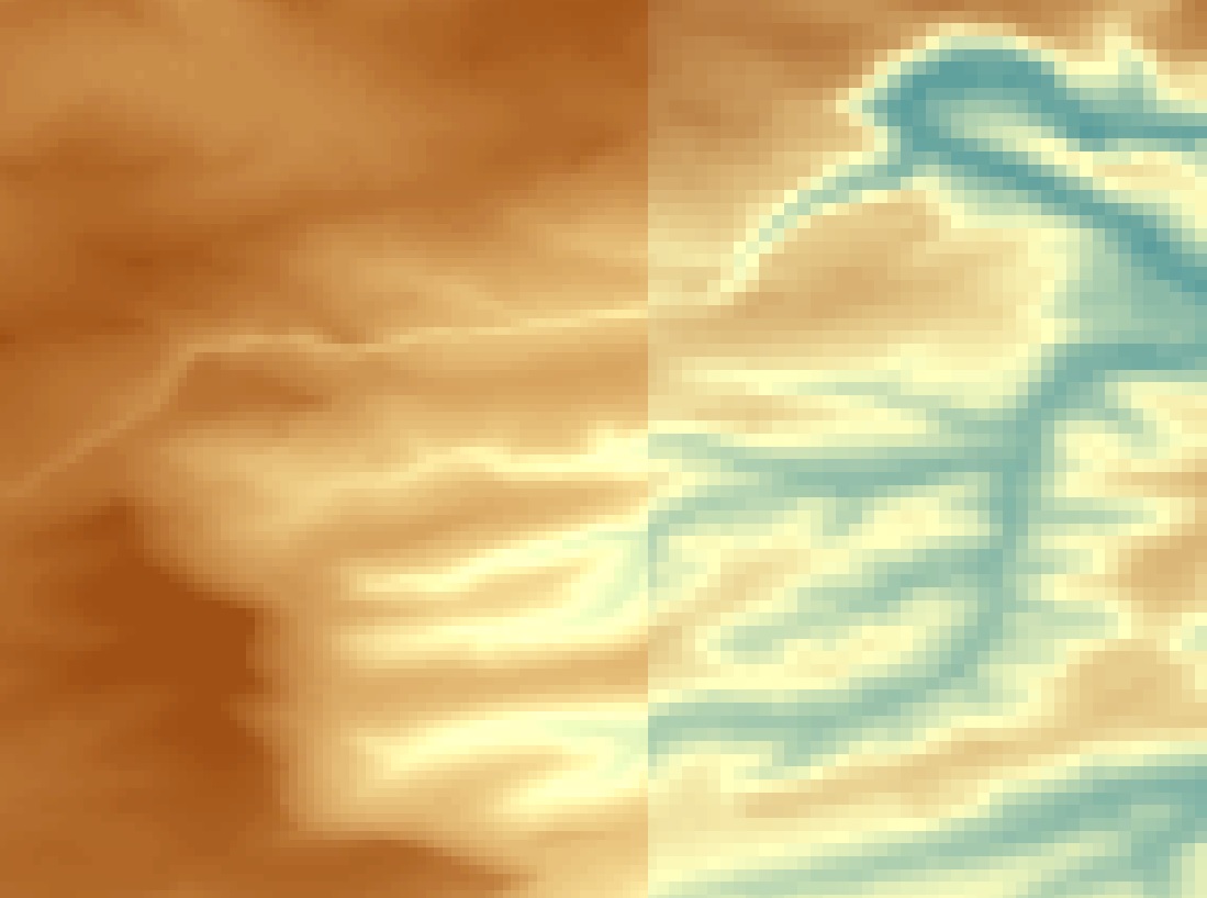

Думаю спросить у них, не завалялось ли для территории Украины подобной информации (в проекте не перекрывали территорию). Во вложении сравнение качества.
Тут тоже интересуются алгоритмом - http://georezo.net/forum/viewtopic.php?pid=244780
- EU-DEM__SRTM4.jpg (130.9 КБ) 8615 просмотров

Картинка - скорее, сравнение разрешения, а не качества. Сравнением качества это было бы, если бы, во-первых, была показана одна территория (а не два соседних участка), во-вторых, присутствовал бы референс заведомо лучшего разрешения (лидарная съемка, например). Можно попробовать посмотреть что в Швейцарии.

Я вот выкачал 20 Гб уже, могу сравнить конкретный квадрат с SRTM. Как правильно сделать?
Пока мне визуально показалось, что это какой-то ресэмплинг, т.к. новых деталей не увидел, кроме более сглаженной картинки.
