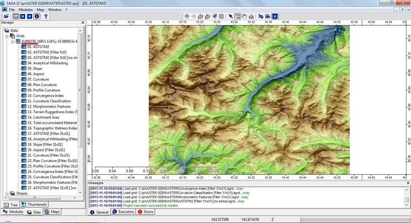

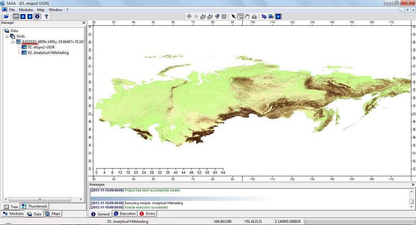

Друзья, помогите разобраться. Чувствую, что не понимаю чего-то фундаментального.
В статье про ASTER GDEM (http://gis-lab.info/qa/aster-gdem.html) написано, разрешение ЦМР составляет 30 м. В Саге же, почему-то размер ячейки отображается как 0.000278.
В статье по ETopo2 (http://gis-lab.info/qa/etopo2.html) написано, что ее разрешение 1 км, а SAGA показывает мне какие-то странные 0.033333.
Из других обсуждений и статей я понял, что ЦМР сначала нужно перепроецировать в UTM, и вручную задавать размер ячейки, как это сделано, например, в статье по первичной обработки данных SRTM (http://gis-lab.info/qa/saga-srtm-preprocessing.html).
Но никак не могу понять почему же изначально размер ячейки отображается неправильно. И что будет если продолжать обрабатывать ЦМР в WGS84 не перепроецируя? И если все-таки без перепроецирования нельзя, то как быть с ЦМР, охватывающей большие территории, например территорию СССР, которая покрывает сразу несколько зон UTM?

Смотрите единицы измерения. Очень похоже, что "странные" числа - размер ячейки в градусах.GWolf писал(а):Друзья, помогите разобраться. Чувствую, что не понимаю чего-то фундаментального.

Хорошая мысль, спасибо!Hatt писал(а):Смотрите единицы измерения. Очень похоже, что "странные" числа - размер ячейки в градусах.GWolf писал(а):Друзья, помогите разобраться. Чувствую, что не понимаю чего-то фундаментального.
ПС. Получается, что все эти площади водосборных бассейнов, которые я вычислял и пр. тоже в градусах? Тьфу!
