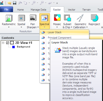

Как снимок landsat (набор tif-ов) скомпоновать в один img в ERDAS 2013?
Спасибо.

Re: Работа в ERDAS 2013
наглеж
- 1.jpg (176.62 КБ) 11975 просмотров

Я просто не работал в данной программе. И ещё один простой вопрос) Какие каналы необходимо склеивать? Или все обязательно? И где о них Я могу прочитать?
