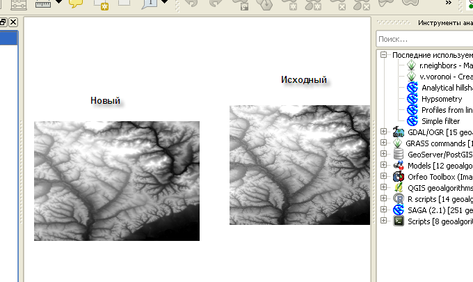

Здравствуйте.
Подскажитне должен ли "сдвигаться" растр (SRTM) после выполнения процедуры Simple filter(Анализ - SAGA)
Если нет - как исправить, если да - почему так сделано.(Win XP, QGIS 2.0.1)

Проверил — есть такая лажа. Наблюдается на растрах в географ. координатах, на спроецированных всё нормально. Интересный эффект, надо будет разобраться, почему так. Ну или писать баг-репорт разработчикам.

Сегодня в "Управление модулями" появилось предложение обновить Processing. После обновления проблема исчезла.
То ли Александр "сообщил куда следует", то ли Victor Olaya телепат :D
В любом случае - спасибо.

Не, я не успел ещё "настучать". :) Это либо кто-то втихаря сделал багрепорт и Виктор всё поправил, либо он сам иногда почитывает ГИС-Лаб, что, кстати, вполне может быть.
