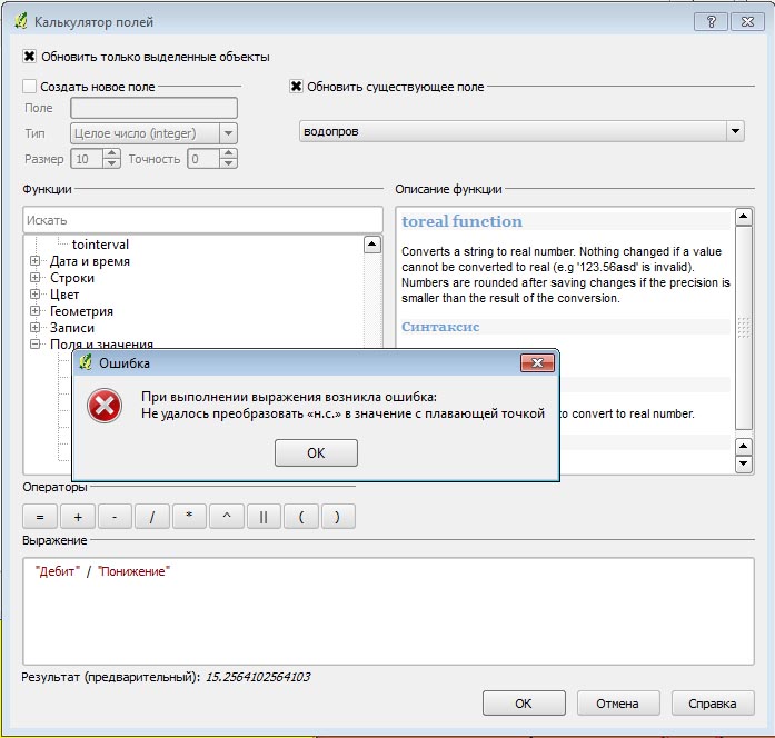

Делю в атрибутивной табличке одно real на другое real и прошу записать результат тоже в поле real. Предварительный результат адекватный, а для всей таблички выходит сообщение, что невозможно преобразовать в real.
Отчего так?
Картинку приложил
А - где-нибудь описание калькулятора полей есть?

может из-за названий полей на кириллице, попробуйте скопировать в новые поля с названиями на латинице и еще раз посчитать

Да, попробовал поля с латинскими названиями, все работает. Правда, в 1.8.
Попробовал также результат деления из латинских полей записать в кириллическое - записала, но наглую ложь :)
Видно же, два поля рядом...
