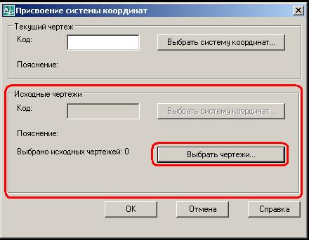

Можно назначить сразу целому множеству уже существующих файлов dwg нужную СК.
можно
создать другие dwg-файлы с другой СК
Нужно только всё в "3_трансформация_координат_из_dwg_в_dwg" записать как скрипт...
3_трансформация_координат_из_dwg_в_dwg.pdf
трансформация
(166.04 КБ) 1076 скачиваний
