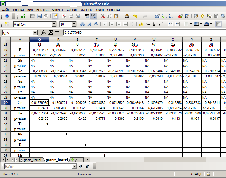

Помогите, пожалуйста, экспортировать результаты функции cor.test (поскольку нужны и уровни значимости корреляционных коэффициентов Кендалла) в таблицу. Конечная цель - получение таблицы, которую можно вывести в CSV и дооформить в табличном процессоре (см. рисунок-приложение).

Мне нужна не функция cor, а cor.test, поскольку именно cor.test рассчитывает уровни значимости коэффициентов корреляций. Мне нужно извлечь в таблицу и коэффициенты, и их уровни значимости! Но за быстрый метод очистки ненужных данных (ниже главной диагонали) всё равно спасибо!

И вопрос напоследок: а как мне теперь согнать поочерёдно через строку в одну таблицу данные из двух получившихся матриц?

ymr3R9Jge писал(а):И вопрос напоследок: а как мне теперь согнать поочерёдно через строку в одну таблицу данные из двух получившихся матриц?
p.all<-matrix(NA,ncol=ncol(p.val),nrow=2*nrow(p.val))
ind =1:nrow(p.val)
ind1=2*ind-1
ind2=2*ind-0
p.all[ind1,]<-p.cor
p.all[ind2,]<-p.val
write.table(p.all,"foo.txt",col.names=FALSE,row.names=FALSE)
