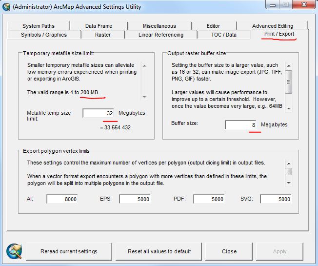

поиграйтесь с настройками в приложении из папки ..\ArcGIS\Desktop10.1\Utilities

novia писал(а):поиграйтесь с настройками в приложении из папки ..\ArcGIS\Desktop10.1\Utilities
выставил максимальные пороги, стало появляться сообщение "not enough memory to complete requested action"...
Ресурсов компьютера достаточно... Наверное, что-то в настройках...

какой у вас компьютер? какая версия аркгис? какое выходное разрешение растра у вас получается? какие пороги вы настроили в утилите?

Intel Core Duo CPU 3 ГГЦ 1.98 ГБ ОЗУ
9 3 1
при экспорте выставляю разрешение resolution 360 dpi
Разные пробовал.....Максимальные: Metafile temp size limit 200, Buffer size 256
