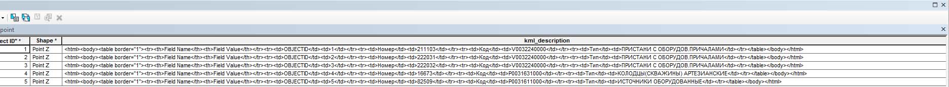

Эта тема является локальным добавлением к этой теме. После импорта kml/kmz через Data Interoperability - Import с указанием доп. параметров на импорт kml_description можно получить что-то подобное
поле kml_description, символьное, в .gdb в длину составляет 2048 знаков, что впринципе мне с лихвой хватает и умещает description даже самой максимальной длины, которой он будет.
Далее мне необходимо выявить наименования колонок (objectid, номер, код и т.д.), создать соответствующие поля, а потом ещё найти value этих колонок и занести. Вопрос - в чём данную операцию можно выполнить проще всего ? Полей у меня разное количество, имена и значения уникальны. Возможно ли создать такую модель в modelbuilder ? Или запрограммировать на VBA (питоном не владею) ?

Из командной строки он относительной ссылкой на класс воспользоваться не сможет. Да и вообще такой обширный код я бы не стал туда вставлять.
Откройте Python IDLE, в Пуск-Программы рядом с ArcGIS'ом должен быть. В нем выберите File-New window. В это новое окно вставте код и сохраните файл с расширением .py Запускать будете от сюда же через F5.
Переменные fc и in_field вам нужно будет исправить самостоятельно. В первой указать полный путь до слоя, который обрабатываете. А во второй имя поля с html описанием. Судя по скрину у вас оно называется kml_description, хотя у меня ArcGIS записал все в PopupInfo.
