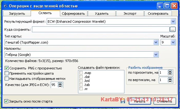

Подскажите пожалуйста как сохранить фрагментами, что то не могу сообразить.
В идеале мне нужно сохранить город в виде сетки из привязанных растров размером 5-10 Мб.
Стесняюсь спросить... а что такое NextGIS?

По сохранению фрагментами - покопайтесь в SASPlanet, на вкладке параметров сохранения можно выставить количество фрагментов и т.п.

axav писал(а):
Донецков писал(а):В SasPlaneta можно склеить несколькими фрагментами, что иногда выручает.
Очень удобно сохранять в ECW, но как сожалению в NextGIS не открыввает этот формат...
Смотри "Разбить изображение"
