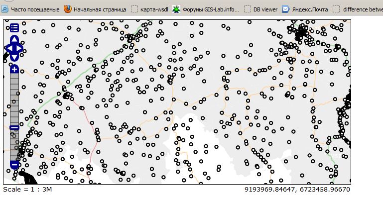

Надо кешировать карту OSM с помощью ArcGis Server. Карта хранится в Postgres/Postgis
На выходе нужна карта именно на ArcGis Server. Карта именно OSM. Пока в WMS или WMTS. В WMTS лучше.
Есть ли возможность подключить ArcGis Server к GeoServer (поднять сервис на ArcGis Server по протоколу WMTS и подключиться к кешированному сервису, поднятому на GeoServer по протоколй WMS)? Или продукты ArcGis Server и GeoServer не совместимы.
Еще один вопрос: есть ли описание того, как выкачать и кешировать карту OSM на ArcGis Server?
Добавление: Скачать карту OSM надо в векторном виде. Хранить ее лучше в базе данных ArcGis (тип - многопользовательская база данных, но Postgis тоже удовлетворяет всем требованиям). Клиент может общаться с базой и картой по двум протоколам WMS или WMTS. Клиентское приложение пишу не я, а сторонняя организация, она же и занимается защитой.
В моем понимании: GeoServer или Mapnik занимается рендерингом карты, а сам кеш должен храниться в формате ArcGis. Самое главное условие: сервис должен быть Аркгисовский, карта должна быть ОСМ на заданную территорию, карта должна быть кеширована(в моем понимании, пользователи должны по запросу сразу получать свои тайлы, они не должны каждый раз рендериться из карты ОСМ)
- На карте мало информации. Дома и остальные объекты надо скачивать отдельно?

Сейчас ситуация такова: есть сервер GeoServer который из векторной карты ОСМ получает тайлы. Он располагается, например, по адресу 192.168.**.**:8080/geoserver/osm/wms?service=WMS&version=1.1.0... . Карта не кешируется этим сервером, он только генерирует тайлы.
Можно ли поднять сервер ArcGis, который бы кешировал данные?
