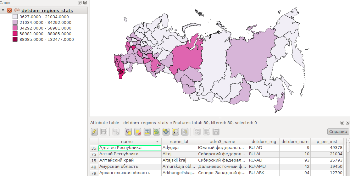

Соединил таблицу, которую сделал sadless74, с данными по субъектам РФ (отсюда). Для этого укрупнил Тюменскую и Архангельскую области (объединил области с авт.округами, т.к. в проекте авт. округа были в составе областей).
Поля в таблице атрибутов:
  • name — регион РФ (как в данных проекта)
  • name_lat — регион латиницей (короткое)
  • adm3_name — федеральный округ
  • detdom_reg — код региона (как в данных проекта)
  • detdom_num — количество детских учреждений
  • p_per_inst ("people_per_institution") — число жителей на одно детское учреждение
Шефпфайл и проект для QGIS (на картинке для примера поле p_per_inst разбито на 5 классов по естественным интервалам):
detdom_stats.7z
(4.14 МБ) 511 скачиваний
Говорит нам это что-то или нет — уже другой вопрос… :)

палитру бы только инвертировать

Если я правильно понимаю понятие "инвертировать" , то да(нагляднее будет)
