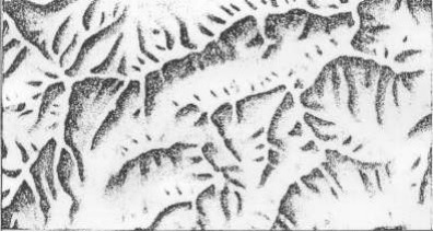

Рельеф штрихами
Сообщение vasyap » 05 май 2013, 11:44
Добрый день. Подскажите, пожалуйста, есть ли какая-нибудь программа для отображения рельефа теневыми штрихами. Т.е. чтобы затемнялись склоны и оставались только они. В GM есть такая возможность, но при использовании модели Aster вылезают все мельчайшие элементы. Отображение рельефа нужно для мелкомасштабной карты, поэтому нужна генерализация. Что посоветуете?
Re: Рельеф шрихами
Сообщение Александр Мурый » 05 май 2013, 11:51
Попробуйте, например, Terrain Sculptor.
Можно генерализовать ЦМР в какой-либо растровой ГИС, затем открыть опять в GM и сделать нужную отмывку.

vasyap писал(а):Отображение рельефа нужно для мелкомасштабной карты, поэтому нужна генерализация.
А к чему здесь тогда ASTER GDEM? Можно просто взять менее детальный рельеф (SRTM30_PLUS, ETOPO2v2.)
