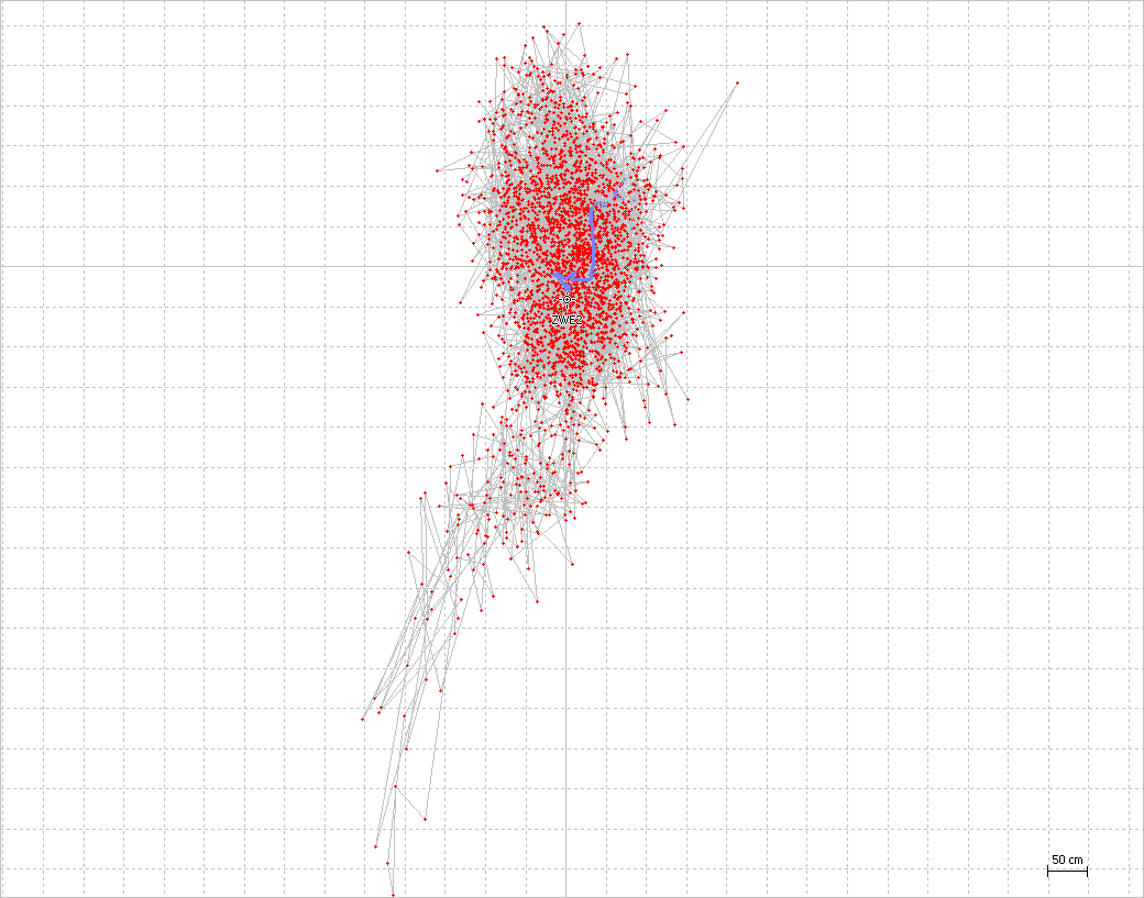

Собственно, вот:
Красное - это точки, которые получены в single-режиме, сиреневое - точки в режиме ppp-single, крест ZWE2 - точные координаты станции.
Напомню, это геодезический приемник, частота измерений - раз в пять секунд, метод определения координат - фазовый, но никакие дифференциальные методы не использовались, одна клетка пунктирной сетки - 50 сантиметров.
В архиве во вложении - два pos-файла (это csv-таблицы, фактически) решений.
Можете скормить single.pos любому стат. софту и выяснить, на сколько нормальным является распределение точек.
ppp_single.pos - результат пост-процессинга, а потому там вполне гладкий трек, и там никаким нормальным распределением и пахнуть не должно, он так, для справки, в том смысле, на сколько точным и неподвижным вообще может быть результат измерения одним приемником на L1 с применением пост-обработки.

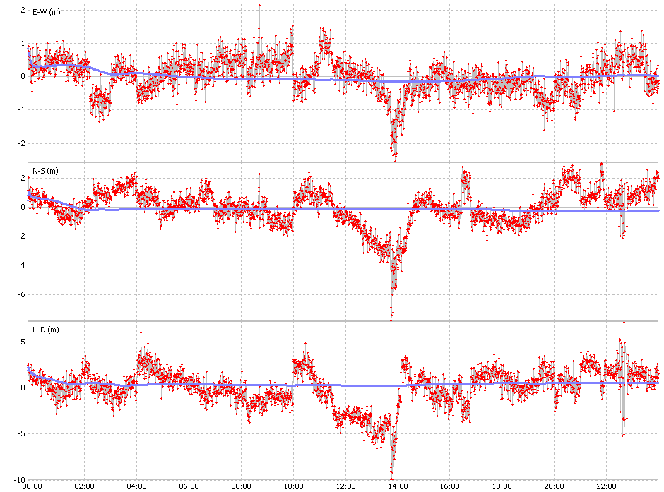

UPD: Вот еще график отклонения положения, цвета - те же.
