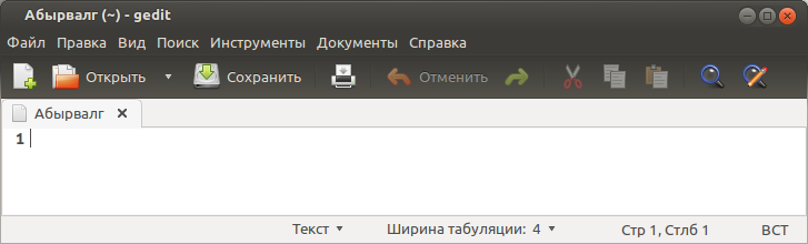

Забавно, у меня Ubuntu и 1.9
Если я делаю так:
os.system("gedit " + u"Абырвалг".encode("utf-8"))
то глючит кодировку
если так:
os.system("gedit " + "Абырвалг")
то все окей
