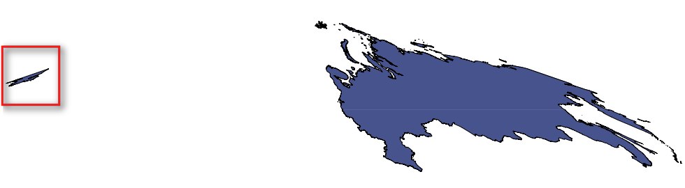

Проблема в том, что в синусоидальной проекции Россия разорвана по 180, и, в отличие от географической системы координат, без перепроецирования эти 2 куска совместить невозможно.
В моем случае, классифицировать огромный растр на целое полушарие для того только, чтобы отклассифицировать Чукотку совокупно со всей остальной терриорией РФ - слишком жирно. Комп не потянет.
Поэтому ищу наиболее грамотный в данном случае выход.

Re: Перепроецирование перед классификацией
Сообщение Максим Дубинин » 15 апр 2013, 10:01
а сделать две классификации отдельно?
Сообщение Hatt » 15 апр 2013, 12:56
bolotoved писал(а): В моем случае, классифицировать огромный растр на целое полушарие для того только, чтобы отклассифицировать Чукотку совокупно со всей остальной терриорией РФ - слишком жирно. Комп не потянет.
Напрашивается вариант отрезать от огромного растра кусок с Чукоткой, или провести классификацию с маской, оставляющей открытой только интересующую территорию.
