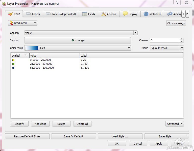

Доброго времени суток!
Есть таблица в MS SQL Server 2008 c полями с типом данных int. В QGIS есть несколько полигонов. Как можно в зависимости от значения поля в MS SQL Server залить полигон определенным цветом? Например, 1-20 -полигон желтого цвета, 20-50 -зеленого, 50-100 синего?

Созданием правил условных знаков для слоя в кугисе. вроде с 1.8 идет

Да можно, в принципе, и отрисовку градуированным знаком использовать (см. стр. 72 руководства QGIS 1.8.0)

А как можно это реализовать градуировку с помощью консоли python?
