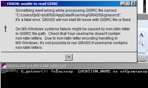

На попытку запустить через TclTk получил такой ответ:

АлексЮстасу писал(а): На попытку запустить через TclTk получил такой ответ:
Читаем то, что написано: "имя пользователя не должно содержать нелатинские символы". У вас юзер назван, очевидно, по-русски. Можно, как вариант, создать новую учётку с латинским именем специально для GRASS и подобных капризных программ :)
