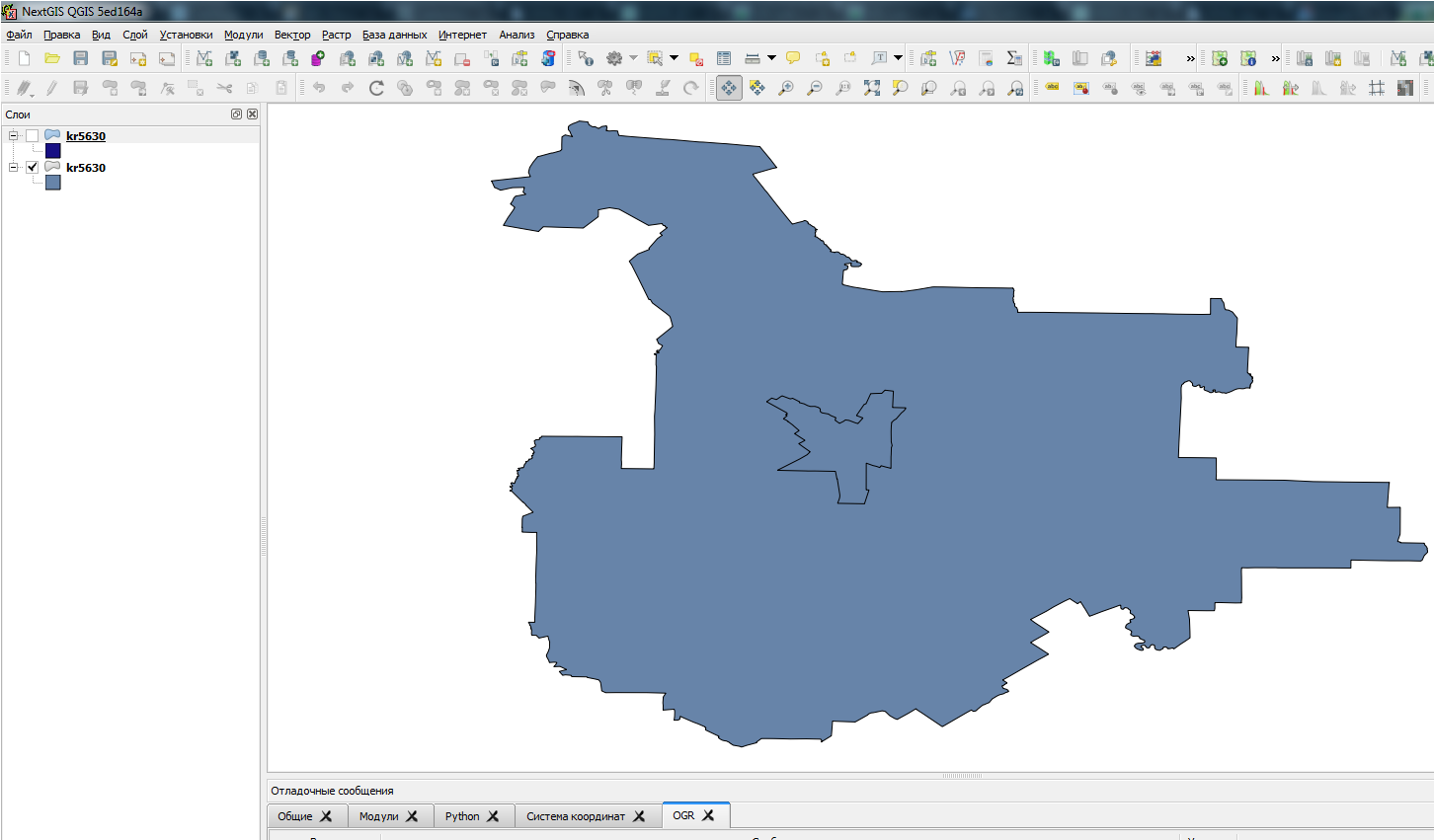

При открытии векторного слоя из формата MIF, полигоны с кольцом представлены ошибочно - "полигон 1 находится внутри полигона 0", то есть кольцо интерпретируется как часть.
При открытии тех же данных из формата TAB - всё нормально.
Пример прилагаю.

Подтверждаю, причем GDAL здесь не причем.
NextGIS QGIS 1.9 от 17.01.
Хотя боюсь, что проблемы в самом файле - т.к. другие mid/mif с дырками открываются без проблем.

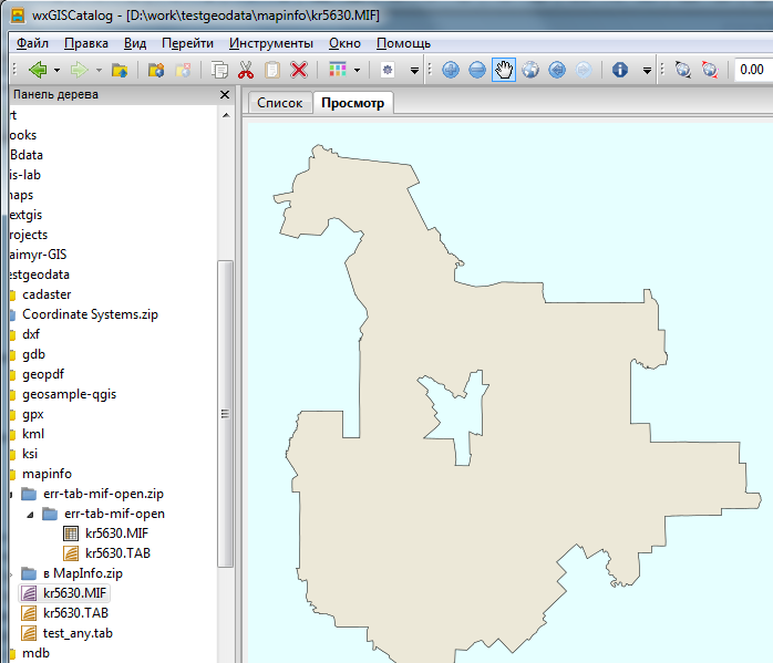

я ловил такое на GDAL 1.6.3, 1.7.3, но в 1.8.0-1.8.1 не воспроизводилось, более новые версии не проверял. Неверная интерпретация дырки в MIF файле, как части мультиполигона полигона, но похоже это не этот случай.
кстати ogr2ogr выложенного файла в shp на gdal 1.8 полигон с дыркой делает и ogrinfo полигон с дыркой выдаёт :/

Посмотрел правильно импортируемый mif/mid по ссылке из предыдущего сообщения.
Варианты:
1. если обход по порядку точек внешнего контура совпадает с обходом внутреннего контура(кольца) - импортируется с ошибкой, "без дырки";
2. если обходы внешнего и внутреннего противоположны (один по часовой, другой - против, ну или наоборот) - импортируется нормально, "с дыркой".
Мапинфо по умолчанию режет дырки по первому варианту, с одинаковым обходом. :(
