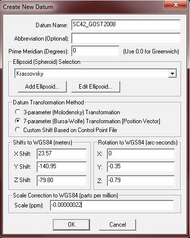

Пытаюсь занести данные в новый датум. Он создаётся, в custom_datums.txt всё заносится, но пересчёт некорректный, различие в несколько метров. Я слышал, что GM использует преобразование Гельмерта и стало быть нужно у параметров поменять знаки?
У меня внесено так:
У меня внесено так:
- datum.jpg (66.92 КБ) 31328 просмотров

Поменяйте знаки параметров вращения: 0, 0.35, 0.79
Введите параметр масштаба в миллионных долях: -0.22

Спасибо, теперь всё корректно считает.
А при использовании параметров Гельмерта меняются знаки только у параметров поворота, параметры сдвига остаются неизменными?
И почему задаётся -0.22, а не -0.22e-6, как должно быть по идее правильно.

Параметры сдвига остаются неизменными.Slinger писал(а):А при использовании параметров Гельмерта меняются знаки только у параметров поворота, параметры сдвига остаются неизменными?
Обратите внимание на метку фрейма "Scale correction to WGS84 (parts per million)" и строку перед полем ввода "Scale (ppm):". В обоих случаях текст в скобках означает размерность "миллионные доли".И почему задаётся -0.22, а не -0.22e-6, как должно быть по идее правильно.
