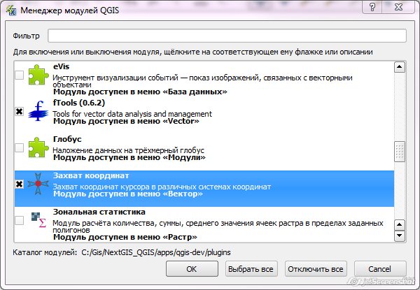

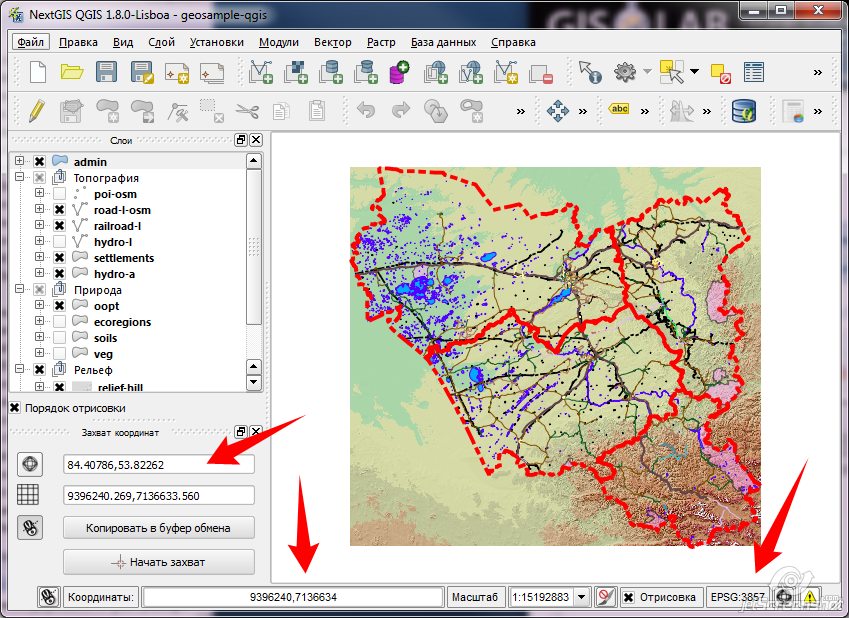

Сообщение Максим Дубинин » 07 янв 2013, 14:57
по курсору подсмотреть

Ох. Огромное спасибо. Толи раньше эта возможность была не в модулях, толи я всё сильно подзабыл.
