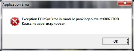

Re: Конвертер вектора из Панорамы в ИнГео
А если выбрать режим совместимости с ХР?
- dab
- Сообщения: 671
- Репутация: 170
- Ваше звание: Гуру
У Вас библиотека ИнГео в системе зарегистрирована? Если нет - зарегистрируйте стандартным путём.
Тестировал под XP и Vista, под Win7x32 на днях попробую.
regsvr32.exe IngeoMapX.ocx -
Slinger
- Сообщения: 879
- Репутация: 207
win7 x64.
Нужно зарегать библиотеку ингео сначала, через regsvr32, потом запускать. Можно без режима совместимости.
