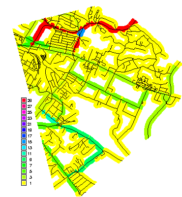

Пол года назад сделал из растра или вектора (непомню, но для наглядности показываю растр)
вот такое (по красным и фиолетвым линиям)
Но сейчас, хоть убейте, не могу вспомнить как делал. Идея была простая интерполировать линии чтобы получить растр для дальнейших расчетов. Интерполирование поверхности в GRASS перепробовал (yfghbvth r.surf.idw2)...не похоже:
На буферные зоны - не похоже. :shock:
Подскажите как можна такое сделать. А то, старость не в радость :)
Спасибо.

Цель интерполяции получить/заполнить значениями растр так чтобы значения были свяаны с основной линией (растр 1) и повторяли геометрию линий. На пересечении должно быть либо большее из значений либо сумма. Поскольку дальнейшие рассчеты предполагают использование значений растра из линий, не только в координатах линий, но и по нормали к ним, где в исходном растре NULL, то есть использовать значения из полученной интерполяцией/буферизацией области вне линий. Линии имеют разные значения растра. Это что-то похоже к обратной задаче выделения водотоков по ЦМР. Есть линии, надо получить типа водосборные бассейны, но при этом нет ЦМР. Идеально было бы, если это была бы не интерполяция а просто что-то типа буферизация с заполнением значениями из линии. Но, без потери/обьединения соседних мелких кусков других линейных обьектов.
Растр 2 отличается от растра 3 тем что при интерполяции с растровых линий на растре 3 вылазят артефакты вследствии ячеистости растра. И на пересечениях в растре меньшие значения накрывают большие. Появляются разрывы сплошных линий с большими значениями растра. В этом смысле растр 2 более приемлем.

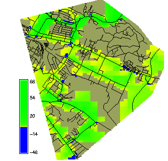

Из спортивного интереса посчитал v.surf.rst - дает
- значения меньше нуля - артефакты...
И для полной картины r.surf.idw - в следующем посте (лимит).
Таким обраом две процедуры дают почти идентичный конечный реультат на низких разрешениях растра, а на высоких выскакивают "-" артефакты в интерполяционной процедуре v.surf.rst.
