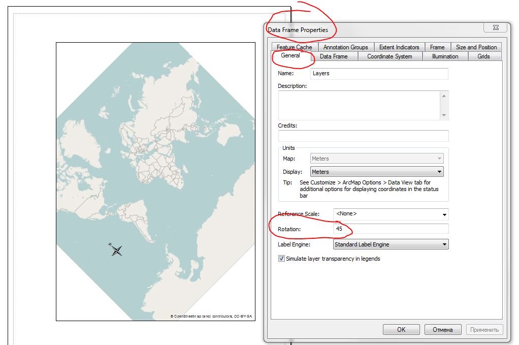

Может быть вопрос Вам покажется не много странным, но хочется все содержимое LayOut'а (объекты, стрелку на север и т.п.) развернуть на определенный угол. Естественно, что легенды это не касается.
Реально это сделать или это фантастика?

Если речь идет о повороте всего фрейма с данными, тогда необходимо зайти в свойства фрейма данных - вкладка Общие - Поворот и установить угол поворота всех объектов карты. Легенда останется на месте

картинка говорит сама за себя. комментарии думаю излишни)

Огромнейшее спасибо!
