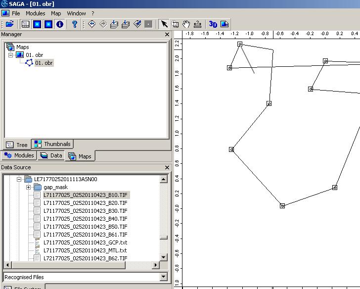

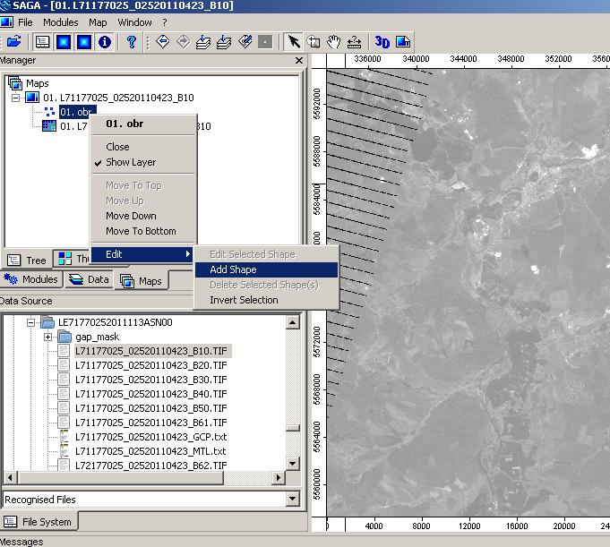

Вообще движемся с Saga дальше но как видимо я ее интерфейс явно не доганяю =( вообщем не могу понять почему в одном случае шейп отлично редактируется все добавляется а в другом ничего не активно.
Скрин неработающий :
И работающий вариант в вкладке DATA все очищено находится сам шейп:
Собственно вопрос как включить редактирование шейп когда он находится в одном окне map вместе с другими файлами?

Сообщение Александр Мурый » 13 ноя 2012, 10:39
На вкладке "Data" — список открытых/импортированных данных, на вкладке "Maps" — данные, отображённые на экране. Попробуйте править шейп-файлы из вкладки "Data": ПКМ на имени слоя --> Edit --> Edit Selected Shape.
Если нужно создать новый шейп, то в списке модулей "Shapes - Tools" --> "Create New Shapes Layer", а дальше можно править с вкладки "Data", как описано выше.

Сообщение paradox » 13 ноя 2012, 11:14
amuriy писал(а):amuriy
Сенкс, все отлично работает =) что бы я без вас делал =)
