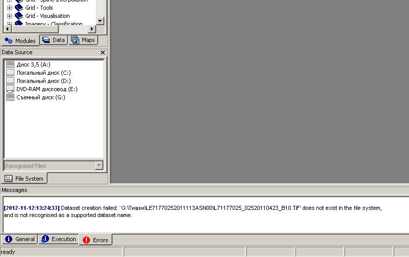

Здравствуйте! Заинтересовался Saga но напоролся на проблему в самом начале и честно говоря не могу понять или я где то туплю или я совсем ... Короч проблема такова питаюсь импортировать один из каналов ландсата скаченного с GloVIS, таким путем (увидел в учебниках по етой ссылке ) Modules --> File -->GDAL/OGR--> GDAL:import raster но при импорте получаю ошыбку и ничего не происходит ... собственно вопрос: что я не так делаю?
Скрин:
Errors messages

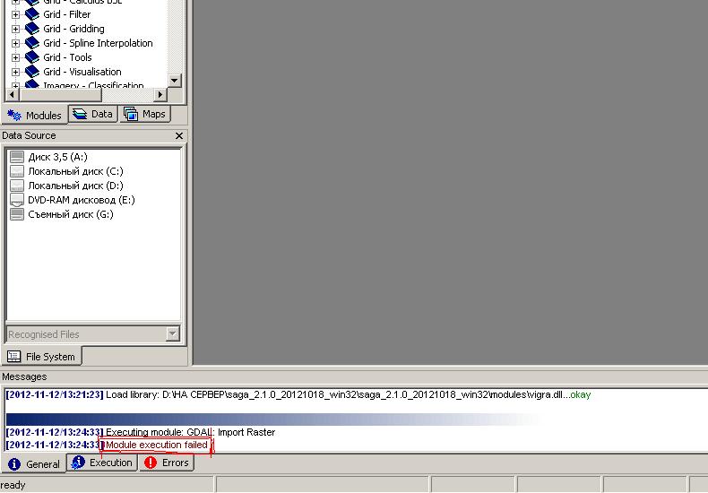

Скрин 2:
General messages
Перевод сообщения из ерора мне ничего не прояснил =(

Кириллицу из путей уберите

Спасибо, помогло. Думал один Erdas таким болеет как оказалось нет..
