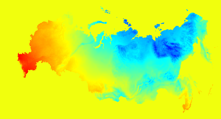

При попытке перепроецировать из географической системы координат в проекцию Альберса:
gdalwarp -s_srs EPSG:4326 -t_srs "+proj=aea +lat_1=52 +lat_2=64 +lat_0=0 +lon_0=105 +x_0=18500000 +y_0=0 +ellps=krass +units=m +towgs84=28,-130,-95,0,0,0,0 +no_defs" average_temp_gcs.tif average_albers.tif
Конкретно этот файл глючит (с другими данная операция проходила нормально). В чем может быть дело?

При перепроецировании <gdalwarp> (GDAL 1.9.1) выдаёт ошибку "ERROR 1: tolerance condition error". Быстрый гуглинг показал, что проблема давно известная; только я не понял, решённая ли.
При открытии в QGIS, например, растр отображается нормально:

amuriy писал(а):При открытии в QGIS, например, растр отображается нормально:
Картинка выше - тоже в QGIS, проекция проекта = проекции полученного растра

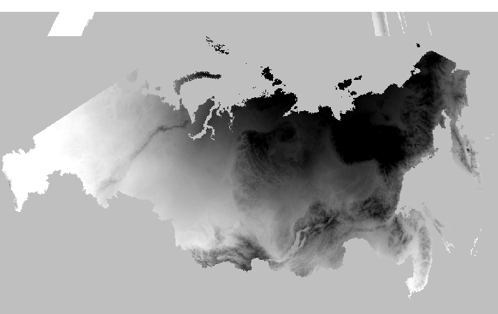

Максим Дубинин писал(а):а пример который не глючит?
average_albers.tif.7z
(271.58 КБ) 558 скачиваний
