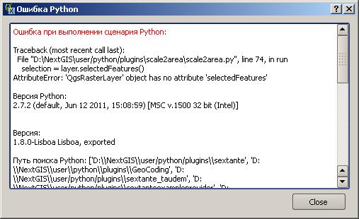

В новой версии NextGIS от 22.11.2012 не запускается...
- ошибка.jpg (36.02 КБ) 6895 просмотров

Если текущим является растровый слой - не запускается в любой версии.Донецков писал(а):В новой версии NextGIS от 22.11.2012 не запускается...
Выберите активным векторный слой.
Обработку указанного исключения добавлю. Спасибо.
