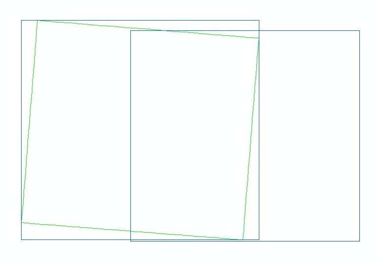

Ребята, и все же, нужно ли предварительно перепроецировать растры в единую зону, дабы создать мозаику и указать эту зону, либо нет?
Нахожу противоречивые данные в интернете, одни говорят - что нужно, другие - что будут дыры (белые пиксели при рендере мозаики), даже с учётом применения алгоритма кубической свертки.
Как правильно?
Как правильно?

Выбирайте среднюю зону, в Вашем случае UTM37. Я бы еще посоветовал попробовать коническую проекцию для Европы, указав ей центральный меридиан (Central meridian) = 39, что соответствует 37 зоне. Не используйте resampling cubic, он как раз и дает артефакты. Достаточно линейного смешения (linear). Немного увеличьте разрешение всей мозаики по сравнению с исходными снимками (если это Landsat 30 метров, то метров до 20-25). Перед сшивкой все исходные снимки лучше преобразовать в проекцию, выбранную Вами для мозаики (увеличив разрешение, как я писал).
