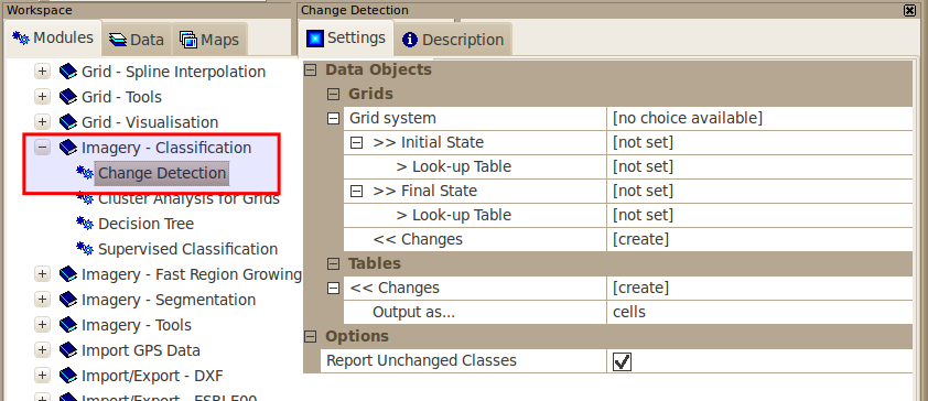

Сообщение Александр Мурый » 28 авг 2012, 16:00
Ещё нужный функционал есть в открытой ГИС SAGA: "Imagery --> Classification --> Change detection"
