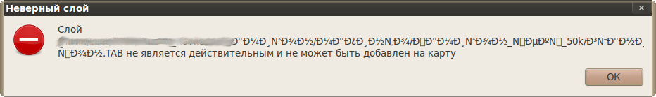

Я так понимаю, всё-таки GDAL 2.0 не панацея? Проблема с кириллицей осталась.
Ubuntu 11.10
Quantum GIS - 1.8.0-Lisboa 'Lisboa' (exported)
GDAL 2.0dev, released 2011/12/29 -- Revision 24791
Помогает только SHAPE_ENCODING.

Вы GDAL 2.0dev собирали с поддержкой iconv или без. Как вы собирали QGIS? Вы уверены, что QGIS подхватил тот самый GDAL?

А как узнать? Разве GDAL не идёт по умолчанию с libiconv? Configure только с --prefix запускал. QGIS не собирал сам, в справке О программе явно видна текущая версия GDAL.
