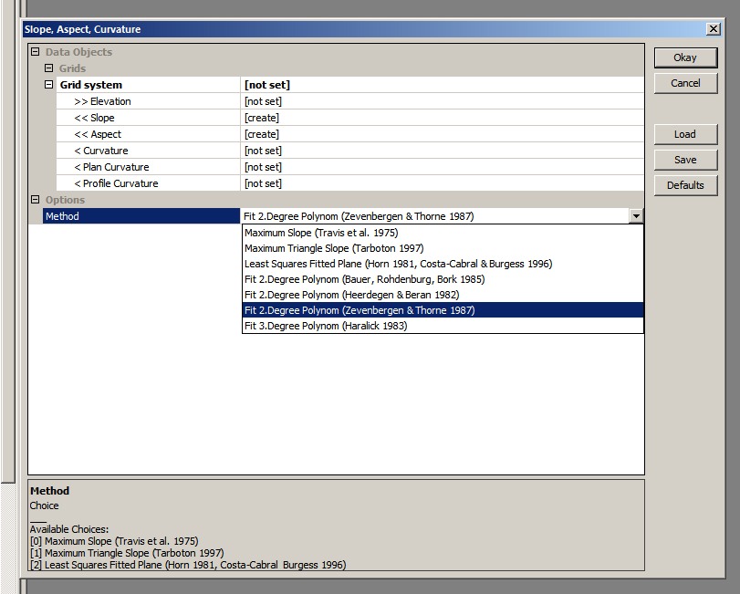

Итак в очередной раз столкнулся с проблемой. А суть в следующем : при вычислении Slope в системе SAGA получаются значения больше чем 90 градусов. И еще, каким из алгоритмов лучше пользоваться (см вложение). В чем между ними разница? Для каких ситуаций каждый из них используется?

- Clipboard-2.jpg (100.59 КБ) 19368 просмотров

Если возможно, приложите растр (или его часть), на котором получаются значения > 90 град.
Насчёт исп-я разных алгоритмов: формула Zevenbergen & Thorne (1987) подходит больше для более "сглаженного", равнинного рельефа, а формула Horn (1981) -- для более расчленённого рельефа. Насчёт остальных надо искать в сети и смотреть соотв-ю литературу.

Такое случается, когда ЦМР находится в географической проекции.
